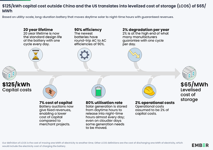

  1. Kosten der Batteriespeicherung
Der AXPO Energy Report zur „Solar Energy“ ist wirklich sehr schön gestaltet.
In dessen Abschnitt „05 Economic viability“ auf Seite 39 lese ich:
The CAPEX assumptions for battery storage are also based on the 2024 price monitoring study, supplemented by preliminary results from the SFOE regarding price levels in 2025. The study distinguishes between three battery categories: 0–10 kWh, 10–20kWh and 20–30 kWh, for which the CAPEX in 2025 averages 687 CHF/kWh, 571 CHF/kWh und 510 CHF/kWh. These values are used for the low, medium and high costs as the cost ranges for the respective categories are not known.
Wenn man dann liest, dass ein Marstek Batteriespeicher im April 2026 mit 5 kWh Speicherkapazität für den P&P Anschluss an der 230 V Steckdose in Deutschland bereits für 200 EUR/kWh (=180 CHF/kWh) erhältlich ist, stellen sich auch einige Fragen ob die AXPO die Speicherzukunft und deren erhebliche Auswirkungen adäquat eingeschätzt hat.
Haben die Energiexperten der AXPO vielleicht mit massiv überhöhten Kosten [687 / 180 = Faktor 3.8] gerechnet, was letztlich das Ergebnis und die daraus abgeleiteten Empfehlungen für die Zukunft der Energieversorgung gegenüber den Alternativen ziemlich fragil erscheinen liesse?
Der weitere Ausbau von kleinen lokalen Energiespeichern bei privaten PV-Anlagen mag punktuell Sinn ergeben.

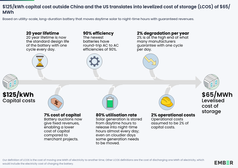

Aber noch viel kostengünstiger wäre jedoch in regionale und kommunale grössere und effizientere Energiespeicher zu investieren. Deren CAPEX Kosten sind bereits heute deutlich tiefer. In einem Report von Ember Energie 2025 werden bereits für Oktober 2025 all-in BESS Capex Kosten von 125 $/kWh (=100 CHF/kWh) rapportiert.
With a $65/MWh LCOS, shifting half of daily solar generation overnight adds just $33/MWh to the cost of solar
Dies bedeutet umgerechnet noch eine Belastung von <3 Rp/kWh für eine Verschiebung der halben PV-Produktion vom Tag in die Nacht.
Mit solchen Kosten eines effizienten Systems (fast 6 Mal kleiner als die im AXPO Energy Report ausgewiesen) sowie der zu erwartenden Entwicklung könnten sich die Empfehlungen für das zukünftig günstigste Schweizer Energiesystem vielleicht ganz anders präsentieren. Weshalb nicht?
Solch hohe Differenzen und deren Auswirkungen sollten geklärt werden. Am besten durch eine unabhängige, kompetente Institution. Diejenigen, die an dieser AXPO Studie beteiligt waren oder im Beirat vertreten waren, scheinen jedoch wegen Befangenheit eher wenig geeignet.
Dieser Beitrag basiert auf meinem bisherigen Verständnis des AXPO Energy Reports. Vielleicht sind einige meiner Vergleiche und Einschätzungen nicht ganz korrekt. Gerne würde ich mir dies auch von Fachexperten erklären lassen.
Sehr wahrscheinlich gibt es auch noch weitere diskutable Punkte. Ich freue mich auf eure Kommentare dazu.
