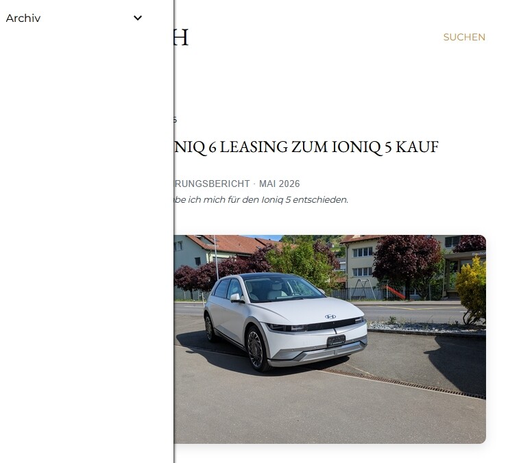

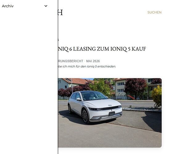

Irgendwie scheint auf der Seite über den IONIQ 5 was krumm zu sein. Es ist nur die rechte Seite zu sehen. Links ist es irgendwie abgedeckt. Getestet mit Chrome und Firefox - identisches Ergebnis …

Hallo Juergen, danke für den Hinweis, ich dachte das Problem sei gelöst. Ich habe jetzt das Design gewechselt. In Chrome und Opera sehe ich es ganz und im Mini Ipad und in meinem Pixel auch.
