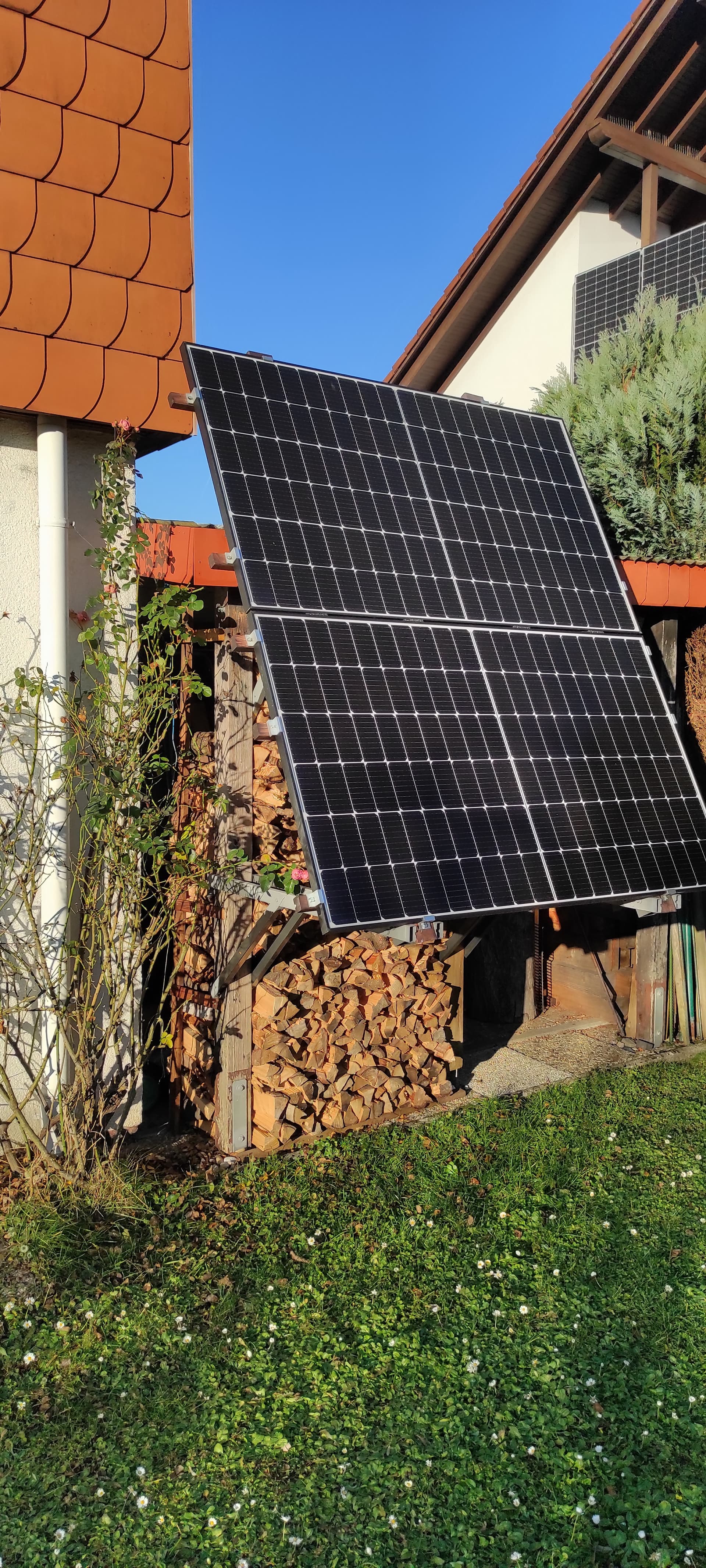

Da haben wir etwas gemeinsam, die beiden Module habe ich letztes Jahr ebenfalls
zum Schutz von gelagertem Holz montiert, nachdem sie lange auf dem Rasen standen.
Ich konnte die Metallunterkonstruktion eines ausgemusterten Gartenpavillon gut dazu verwenden.
Befestigt an zwei dicken Holzpfosten, nicht am Haus wie es aussehen könnte.
Prima! Ist das schwenkbar?
Nein, es hängt und ich bin froh, dass die Sonneneinstrahlung nicht durch das nächste Gebäude beeinträchtigt wird. Schaue hin und wieder ob beide Module Strom liefern und bin jetzt glücklich, dass ich drunter den Rasen mähen kann und rechts etwas Platz habe .

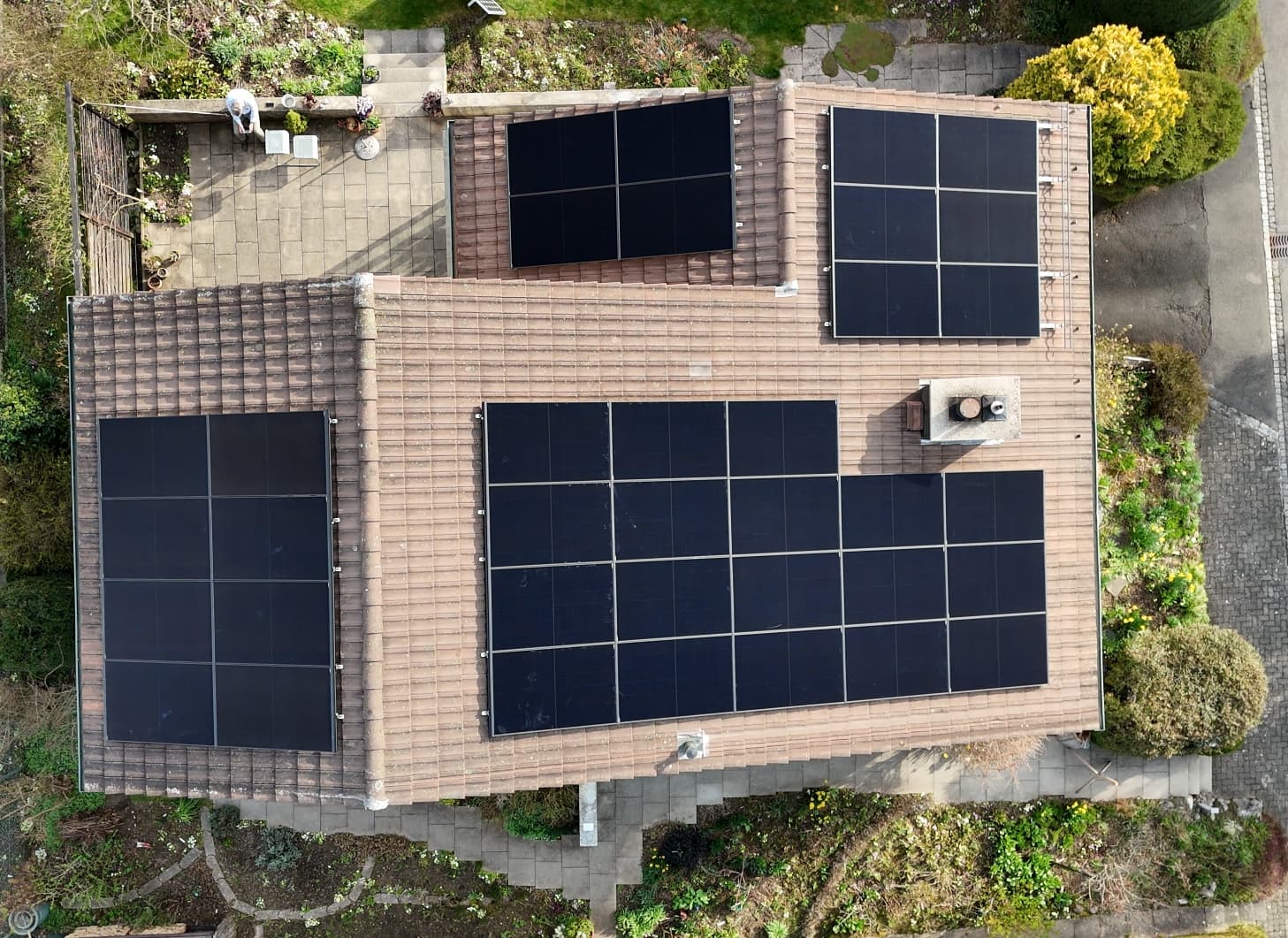

Nachdem einige Zeit vergangen ist, haben wir doch eine Lösung gefunden. Die Solaranlage wurde jetzt neu mit einer Stockschraube an den Dachsparren anstelle Dachlatten befestigt. Eine kleine Menge der Isolation wurde dabei entfernt. Auf der Stockschraube wurde dann mittels Kontermuttern ein Metallteil befestigt, dass die Dachziegel umschliesst und dann später die Grundlage für die Befestigung der Module bildet.
Die Lösung wurde von Diego Fischer von der www.solar2000.ch entwickelt.
Seit dem 09.04.26 produziert nun eine 17 kW PV Anlage - bis heute (2.6.26) bereits 4.42 MWh.
Bei Interesse kann ich noch für die Konstruktion mit weiteren Details aufwarten.
Wer auch ein Thermodach hat und sich eine PV Anlage zulegen will, der kann gerne auch mit Diego Fischer den Kontakt suchen.
