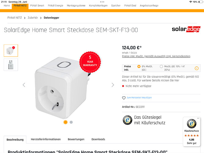

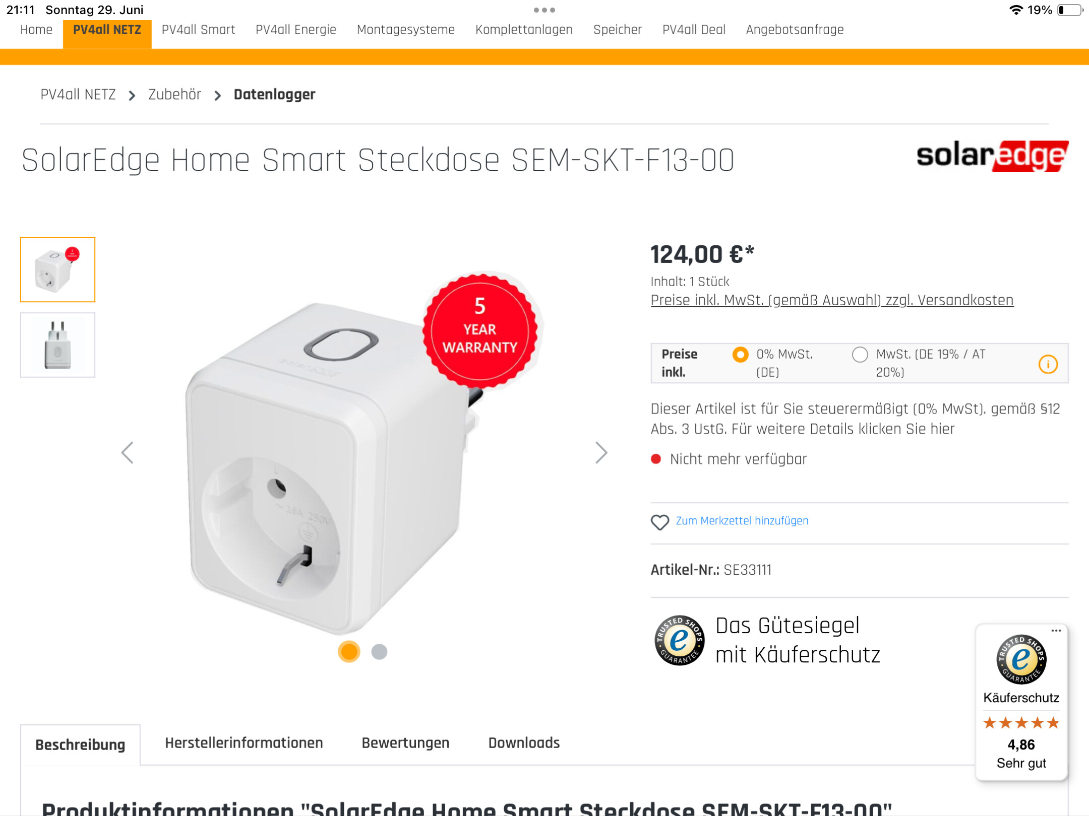

Die DE Steckdose gibt es bereits. Da wird die Schweizerlösung auch bald erscheinen.
Ich würde versuchen, alles auf eine Plattform zu bringen, damit die Optimierung einfacher wird.
Theoretisch möglich. Praktisch vermutlich viel zu teuer für die „kleinen“ Anlagen.

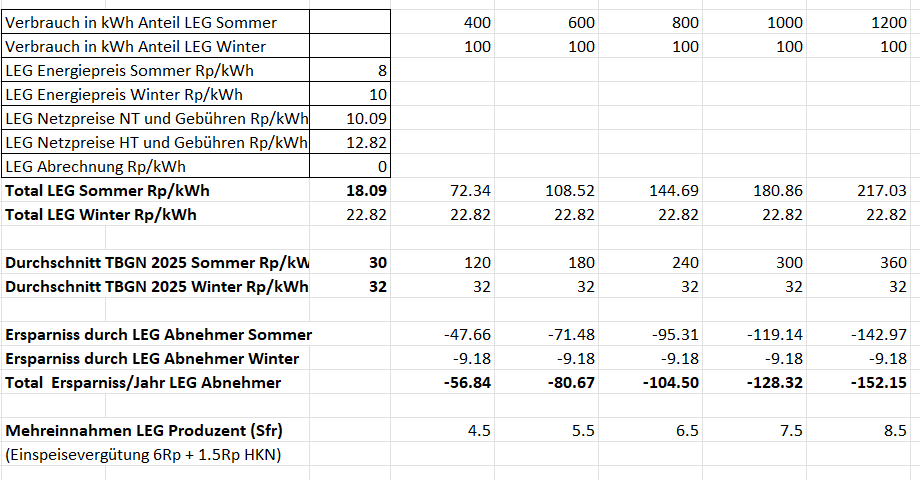

Meint ihr diese Zahlen für eine LEG Abnahme sind möglich. Ein Durchschnittshaushalt hat vielleicht 3500-4000kWh Verbrauch. Mit ein wenig mühe sollte das gehen. Allerdings sind die Ersparnisse selbst beim grössten LEG Verbrauch nur ca 150 Fr. Dafür macht kein Schweizer einen Daumen krumm.
Es ist ja so, dass das pro 1/4h betrachtet wird und normalerweise hat jeder Produzent schon Eigenverbrauch gemacht. Es bleiben also nur die 1/4h die sowieso niemand will. LEG steht und fällt mit der Suche nach dem guten Endkunden der im Sommer am Sonntagnachmittag viel Strom braucht… Dieser wäre aber blöde, wenn er nicht selber eine PV-Anlage baut…
Mit 40% Rabatt auf die Netznutzung wird das kein Kassenschlager. Einzelne gute LEGs kann ich mir aber Vorstellen. z.B Strom von der Turnhalle wird ohne abzurechnen in allen gemeindeeigenen Gebäuden verbraucht.
Sobald man einen Dienstleiter bezahlen muss für die Abrechnung zerfällt der ganze Business Case. Im Winter ist es besser den Strom dem Netzbetreiber zu verkaufen. Im Sommer will niemand das Zeugs.
Das sehe ich leider auch so ähnlich. Wenn ich den Energiepreis höher ansetze, wenn auch tiefer als das EW, wird die Einsparung für den LEG Abnehmer noch kleiner, umgekehrt ist es mir den Aufwand nicht wert. Ich hab mal diese Rechnung gemacht, bitte um feedback wenn ich was falsch rechne.
Danke Lucas für Deine Ueberlegungen. Deine Schlussfolgerung ist auch meine. Es lohnt sich nicht. Wir sind 20 Stockwerkeigentümer und wären potentielle Stromproduzenten/-lieferanten (45 kWp). Der optimale „Gewinn“ wäre ca. 50.- pro Miteigentümer/pro Jahr. Wer macht sich den Finger krumm dafür, und wer akzeptiert die Motzerei, es sei zu wenig Gewinn verhandelt worden. Dann kommt noch der ökologische Aspekt. LEG soll man zur Netzentlastung einführen. Doch erhält nicht bereits heute der potentielle LEG-Empfänger den gleichen physikalischen Strom (der Strom sucht ja den nächsten Verbraucher) wie ohne LEG. Also eine unverständliche Verkomplizierung. Habe grosses Verständnis für alle, welche keine PV-Anlage auf ein Mehrfamilienhaus erstellen lassen.
