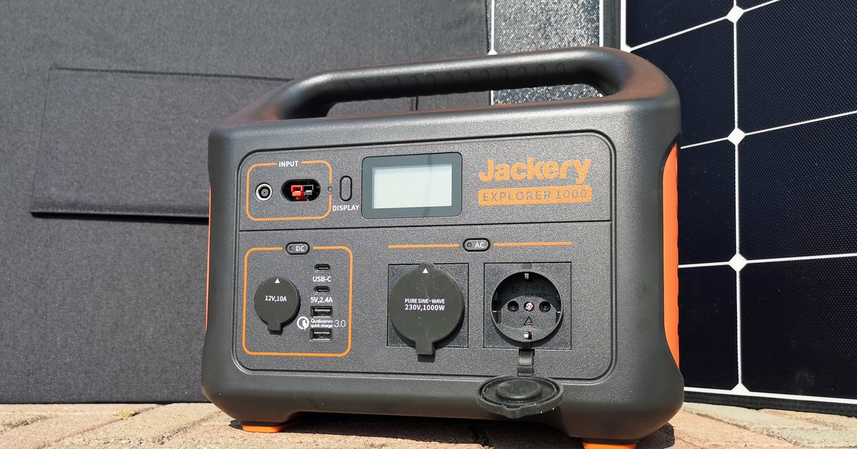

Mobile Stromspeicher mit 230-Volt-Anschlüssen & Solarladung
Taugen solche tragbaren Akkus mit 230V Ausgang evtl auch dazu, um einen Wechselrichter, der normalerweise netzgeführt arbeitet, nach Netztrennung im Inselbetrieb weiter zu verwenden?
Generator- & Last-Leistung könnten durch den Akku in Grenzen ausgeglichen werden. Evtl könnte auch die Leistung des WR abgeregelt werden.
Auch wenn ein Netz mit modernen WR simuliert werden kann, besteht das Risiko, dass die Einspeiseleistung netzgeführter WR nicht abgenommen wird, also Überproduktion. Wo soll diese hin gehen?
Alle modernen WR haben seit mehrern Jahren eine konfigurierbare P(f) und P(u) Funktion implementiert. Durch diese Parameter könnte die Leistung des WR reduziert werden.
