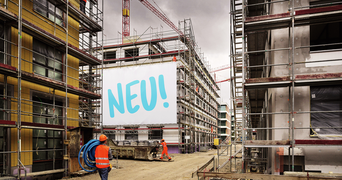

Tja… per 1.Januar 22 hat die Bauarbeiterverordnung gewechselt,
Da ist fertig mit ungesichert. Auch längere Arbeiten am Seil sind nicht mehr zugelassen.
Bei einem Personenschaden kann es für den Verunfallten, Unternehmer und Bauherrn richtig teuer werden,
