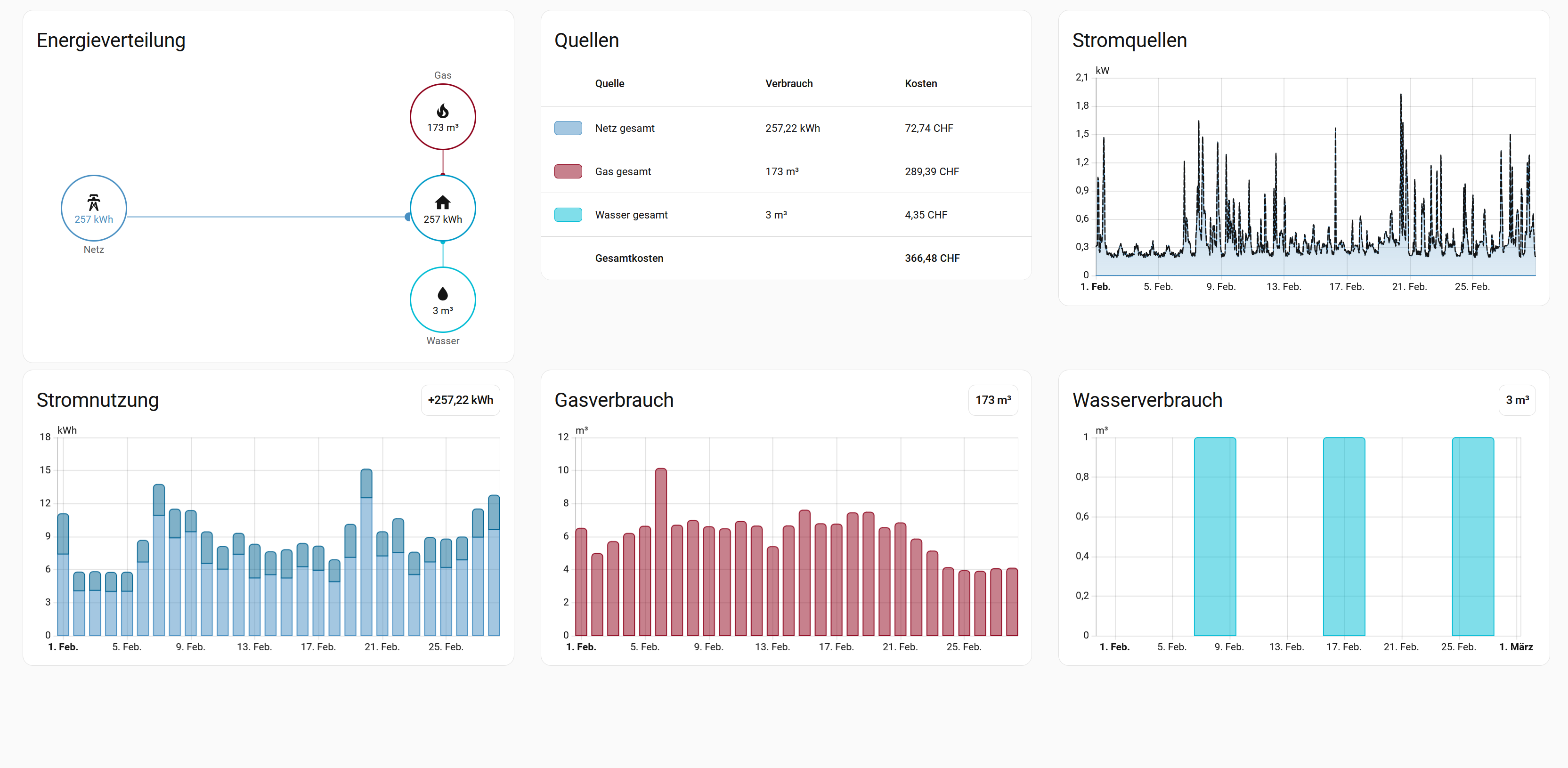

In der Zwischenzeit konnte ich komplette Auswertungen der Monate Februar und März 2026 erstellen. Erstellt wurden diese mit Hilfe des Standard Dashboards von Home Assistant. Hier ein Beispiel:

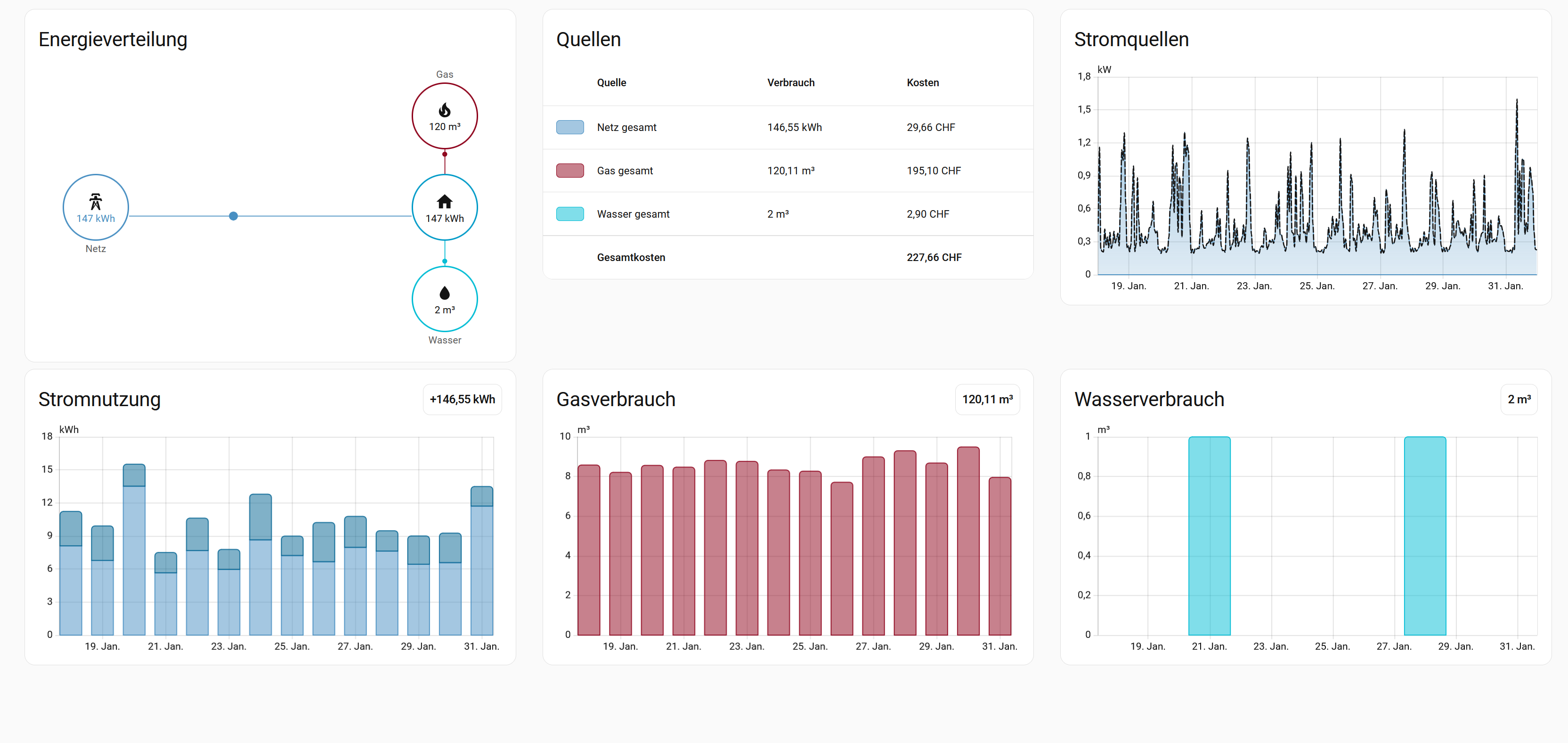

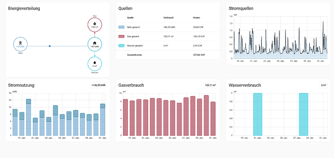

Richtig, ich habe dummerweise die Daten für den Januar eingefügt, welche richtigerweise nicht vollständig sind. Ich füger hier noch die Februardaten an.

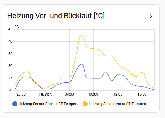

Sobald Messdaten zu Verfügung stehen, entstehen auch Fragen. In meine Falle stellte ich am Morgen um 06:00 Uhr einen erhöhten Gasverbrauch fest. Ich vermutete, dass dies mit der Steuerung der Heizung zu tun hat und habe deshalb en meiner Zentralheizung Sensoren angebracht, welche den Vor- bzw. Rücklauf messen und die Daten an Home Assistant übermitteln. Die Vermutung hat sich bestätig. Die Heizung schaltet um 06:00 Uhr ein und die Temperatur des Vorlauf steigt an. Der jährlich Wartungstermin ist bereits geplant und die zuständige Person für die Heizung ist an meinen Messungen interessiert. Der Materialaufwand (Sensoren) kam mich auf ca. CHF 50.- zustehen.
Das wird die Umschaltung des reduzierten Betriebs mit Nachtabsenkung auf die Tageseinstellung sein.
Da eine kurze Erklärung dazu.
Vielfach wird die Nachtabsenkung von 22:00 Uhr - ca. 05:30 Uhr eingestellt.
Reduzierte Solltemperatur des Gebäudes von 3-5 Grad.
Also vermutlich kein Mangel.
Zuverlässige Messungen sind die Basis für Optimierungen.
Diese tangieren aber meist so viele Gebiete, das man dabei sehr viel falsch machen kann.
So das die getätigten Optimierungen zu gewaltigen Gebäudeschäden führen können.
Die Wartung wurde in der Zwischenzeit durchgeführt und wie bereits in dankenswerter Weise erwähnt, handelt es sich hier um die Nachtabsenkung. Mir wurde empfohlen, die Daten weiter zu erheben. Da sich mittel- bis langfristig sich eine Ablösung der Heizung abzeichnet.
