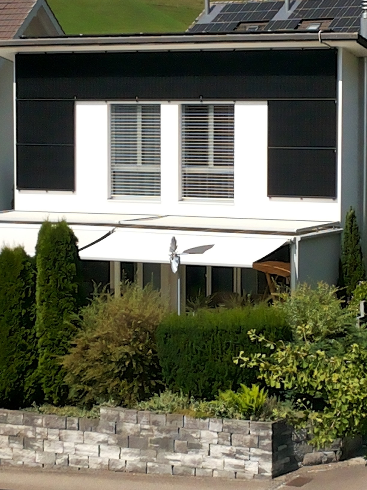

Mein Votum über Winterstrom muss ich gerade überarbeiten. Kürzlich liess unser Nachbar seine Fassade mit Billigmodulen erweitern; Foto
Optisch nicht gerade ansprechend und technisch eher fragwürdig:
  • Rund herum überstehende Montageschienen
  • Schlechte Hinterlüftung
  • Die oberste Modulreihe wird etwa 8 Monate bis zur Hälfte abgeschattet.
  • Dabei wird der MPP dieses Strings vielleicht gar nicht erreicht.

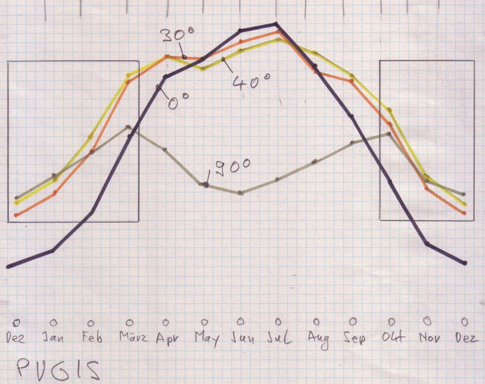

    Bei der Zuhilfenahme des Simulationsprogramms PVGIS stelle ich fest,
    dass eine 90° Belegung gegenüber optimalen 35° im Winterhalbjahr gar nichts bringt…
Zumindest wenn es Schnee hat bringt es schon was. Und wenn man sonst keinen Platz mehr für weitere Panels hat.

Bin grad an einem grösseren Projekt mit 250kWp Fassadenanteil.
Die Statik und das optische Erscheinungsbild lassen eine 35Grad Belegung nicht zu. Das könnte auf dem Foto auch zutreffen.
Die Berechnung der Statik vernachlässigen viele. Das wird noch den ein oder anderen einholen.
Alles was man an Winterstrom rausholt, sofern man es selber verbrauchen kann, ist goldig.
Besonders da die Dachverlegte PV-Anlage im Winter kaum was bis überhaupt nichts bringt
was eine Tatsache ist, ist das Fassadenmodule nur wirklich etwas bringen wenn die Sonne scheint. Ich habe inzwischen ca 3kWp im Winter solche installiert. Die sind super bei Sonne, aber sobald Wolken da sind, bringen sie fast nichts. Gerade in Schneearmen Regionen mit Nebel bringen also Module die in den Himmel schauen mehr. Daher habe ich die 800wP die ich umstelle noch in Sommerstellung :slight_smile:
