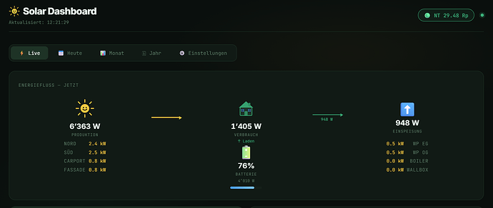

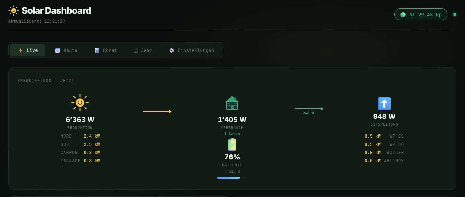

inwischen habe ich auch meine eigene PV in meine Webseite eingebunden. Man kann jetzt die Produktion, Verbrauch und Einspeisung/Bezug sehen. Auch 4 Verbraucher habe ich eingebunden. Ebenfalls die Kosten (ohne Zählergebühr und Messgebühr). Die Icon muss ich noch modernisieren, aber es scheint jetzt korrekt zu laufen.
pv-strom.ch

Meine Elektroheizungen sind nur kleine Heizkörper an der Steckdose die im Notfall oder zum Stromverbraten eingesetzt werden. Muss mich mal mit der Infrarot beschäftigen. Genau das möchte ich nämlich, das die Ziegel/Bruchsteinmauern aufgewärmt werden, das ist ja das grosse Problem an der Split Klima, die warme Luft speichert kein Wärme. Klar wenn das Haus immer relativ warm ist werden wie Wände auch irgendmal warm, aber es dauert. Hab jetzt noch die 4 WR eingebunden, so sieht man was wie viel Produziert :slight_smile: pv-strom.ch

Ich habe heute einen Blog geschrieben wo ich erkläre wie meine live Solardaten auf meine Webseite kommen. live PV Daten .
Stellt euch vor, ein paar 1000 PV Besitzer stellen ihre Daten zur Verfügung und man könnte den EW als Gemeinschaft plötzlich 1:1 gegenübertreten so z.B. wir wollen faire Preise oder wir hören am Dienstag mal einfach auf Einzuspeisen. Bei einem macht das kein Eindruck, aber bei ein paar 1000, wo sie dann nicht mal wüssten wie viele in Ihrem Gebiet… wäre noch Interessant.
