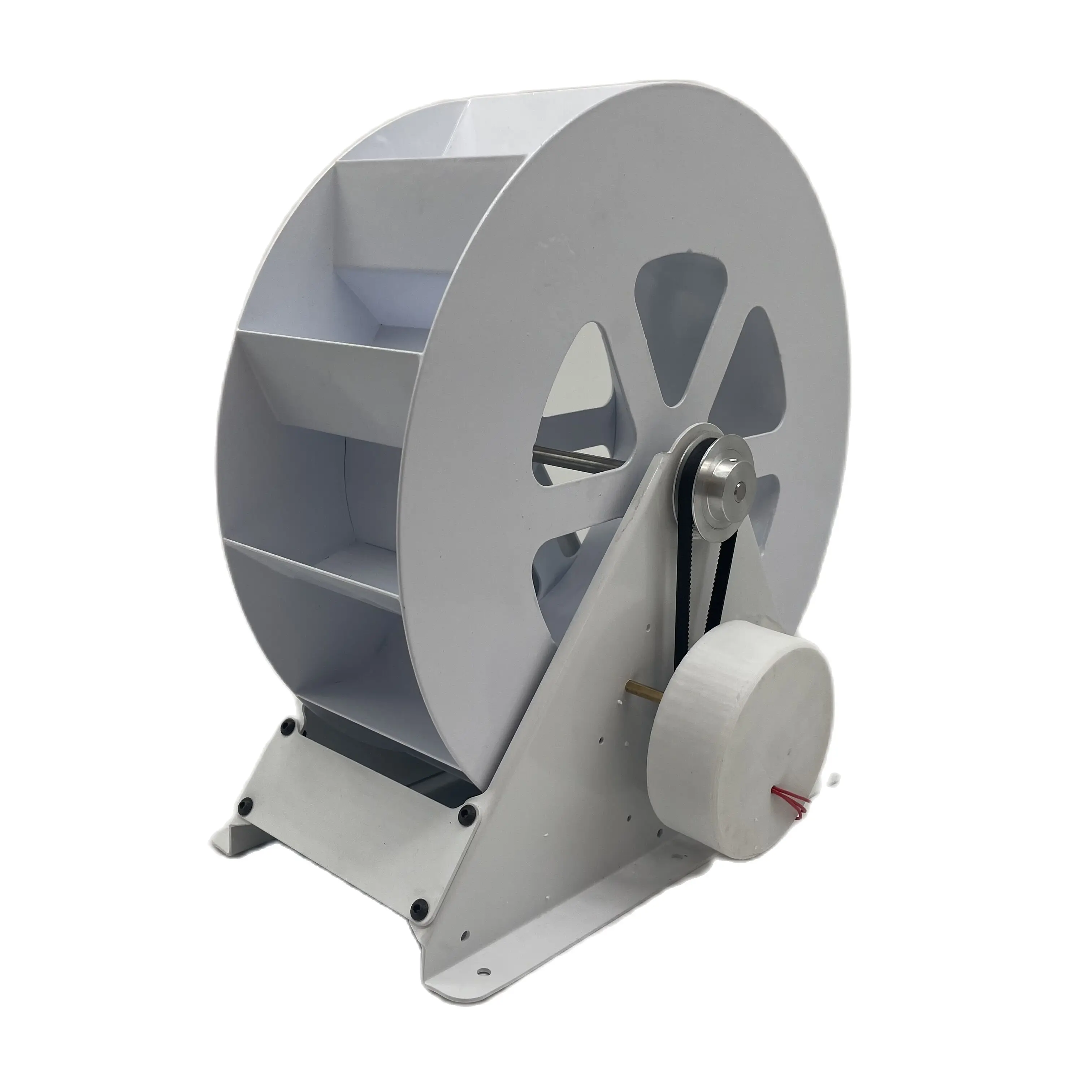

Schau dir doch sowas an.
Dazu eine 12Volt oder 24 Volt Batterie.
Ein Wasserspiel mit einer Solarpumpe oder etwas anderes spassiges um die Energie zu nutzen.
