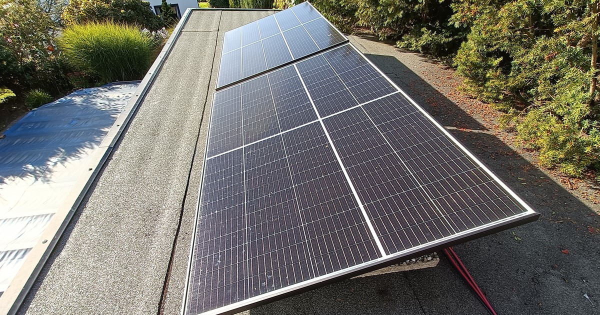

Ja, früher hatte ich mit solchen Kleinstanlagen experimentiert.
Als Einstieg in die PV-Technik finde ich sie eine gute Lösung.
Komplettsets sind jedoch verhältnismässig teuer, wenn man davon ausgeht, dass ein PV-Modul nochgerade 30 Rappen kostet pro Wp.
In jedem Fall empfehle ich den Modulwechselrichter über eine eigene Leitung/Sicherung zu installieren, weil ich kürzlich einen Wechselrichter reparierte, welcher den Kurzschlusstrom eines an derselben Steckdose betriebenen Elektrowerkzeuges absorbieren musste -und dabei kaputt ging.

Damit die verlegten Kabel nicht überhitzen, sollte die abgesicherte Leistung nicht überschritten werden. Die konservative, statische Limite von 600 W Leistung entspricht der zusätzlichen thermischen Reserve des Kabels.
Durch eine dynamische Abregelung der Leistung der P&P PVA bei hoher Last unter Berücksichtigung des Netzbezugs liesse sich die 800 W Limite der Netzeispeisung problemlos und sicher gewährleisten, so dass eine thermische Überlastung ausgeschlossen ist. Damit könnte eine P&P PVA sogar auch eine höhere Leistung sicher ins Wohnungsnetz einspeisen.

Beispielsweise: Wie ist die Situation, wenn eine bestehende Anlage auf dem Hauptdach durch eine Plug and Play Anlage auf dem Nebengebäude ergänzt wird.
Die elektrische Anbindung ist das eine. Jede Balkonanlage verändert das äussere Erscheinungsbild des Gebäudes. Diese Veränderungen sind normalerweise bewilligungspflichtig.
