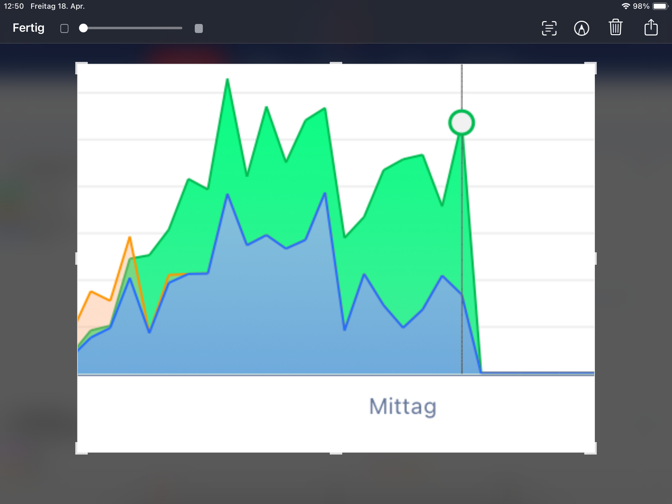

Bei mir im EFH sieht das heute so aus.

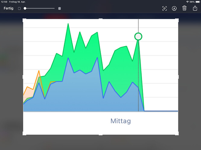

Ich versuche ja bereits heute Netzdienlich zu agieren. Ich hab z.B. den Akku so eingestellt das er erst ab 13Uhr geladen wird, aber wenn Wetter wie heute ist muss ich das manuell ausschalten, meine Anlage ist noch nicht so Intelligent. Das Auto habe ich auch ähnlich geladen. Ich hab sogar ein Kabel zum Nachbar gelegt damit sie ihren kleinen E Wagen auch mit Überschuss laden können. Trotzdem, irgendmal ist alles voll, bei 9kW PV Leistung und 2-3kW verbrauch, was viel ist, ist der Akku, sagen wir 5kWh müssen aufgefüllt werden, in nicht mal 1h wieder voll, das Auto ist schon voll, der Boiler auf 62° erwärmt (mehr geht nicht). Jetzt ist 14:30. Ja bei 1-2 schönen Tagen kann man damit die Netze schonen, aber bei 2 Wochen, wie eben gehabt, wird man auch mit den grössten Bemühungen auch zu Netzundienlichen Zeiten einspeisen.
