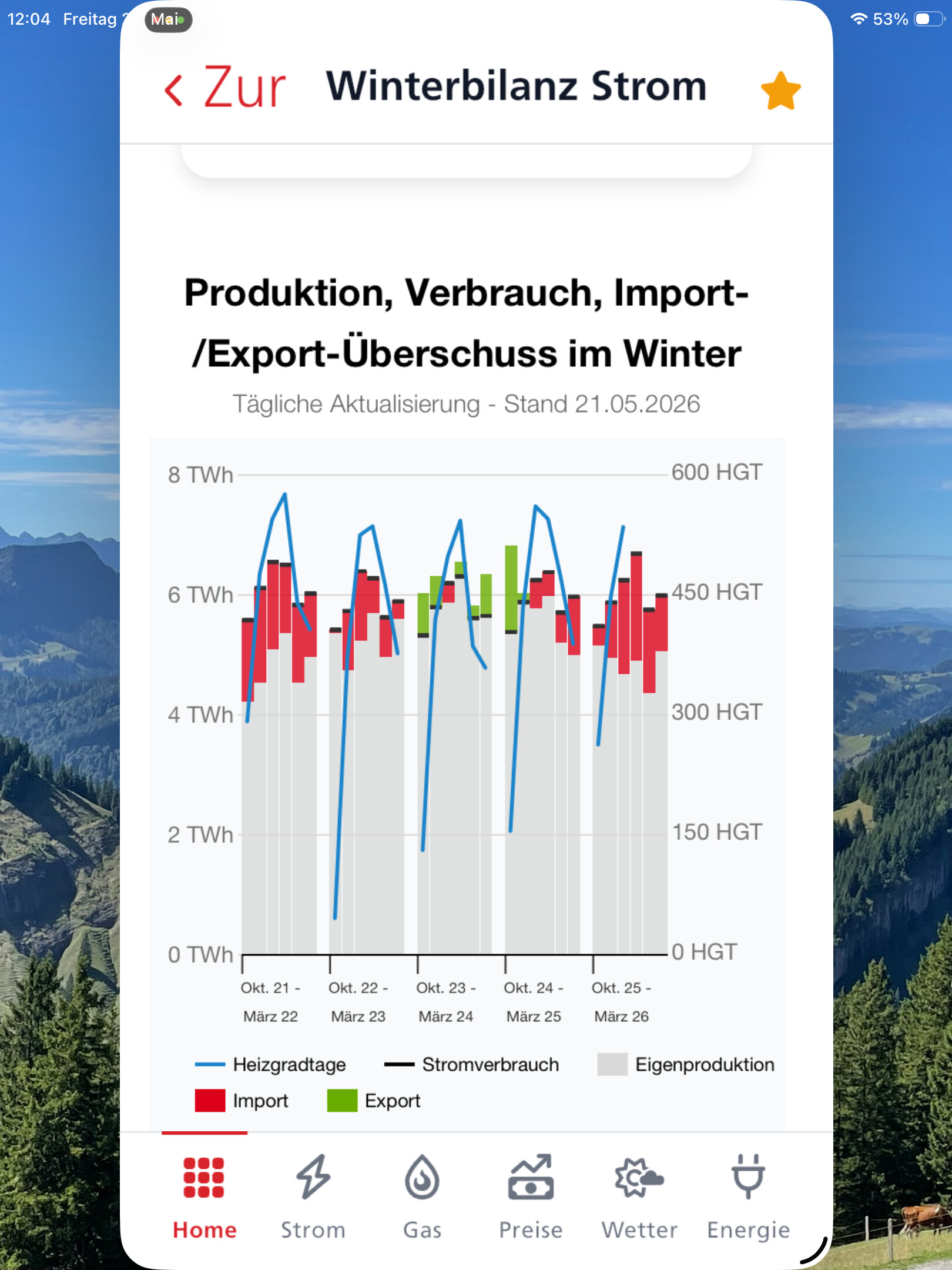

Problematisch sind die fehlenden 6856MWh Winterstrom Oktober -März
Daher von mir aus gesehen eine Förderung für Winterstrom-Anlagen sinnvoll.
Möglichst auf bestand Gebäuden.
Der Rest der PV-Anlagen wird rein durch die aktuellen Strompreise und Zwangsabgaben welche auch rund 70% des Strompreises ausmachen geregelt.
Für das braucht es meiner Meinung nach keine Förderung.
