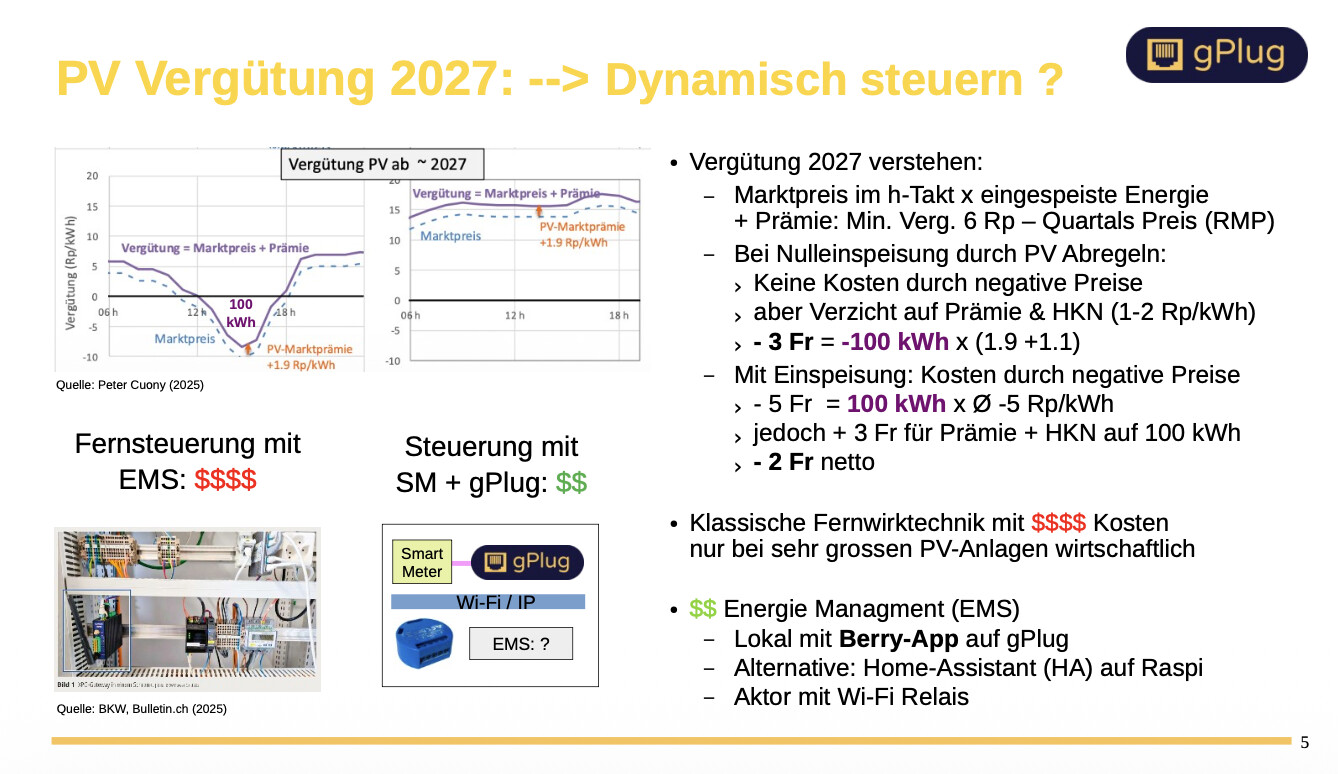

Ich habe einen kurzen Blog zum Thema abriegeln erstellt.
haben ich noch nie gemacht, aber hier wirds von Solarmanager erklärt.
Danke Lucas. Leider kommt man bei dem Link nur rein wenn man einen Account hat, und den wiederem bekommt man nur, wenn man ein Gerät von SM hat. Macht aber nichts, wichtig ist mir zu wissen, dass es machbar ist.
Gruss, Jürg
Noch eine Überlegung zu deinem Blog:
Die Befürchtung, dass es durch das gleichzeitige Abregeln vieler Anlagen zu Problemen kommen könnte, relavitiert sich etwas dadurch, dass der Abschaltpunkt unterschiedlich eingestellt werden wird:
  • Es werden nicht überall die gleichen HKN ausbezahlt.
  • Bei Anlagen 30 - 150kWp ist die Mindestvergütungsprämie unterschiedlich, also von 6Rp/kWh abwärts.
  • Der RMP ist nicht zum Voraus bekannt - er wird unterschiedlich eingeschätzt werden.
Hast du natürlich recht, habe ich so ergänzt. Hoffe es gehen nicht alle auf 0.5Rp/kWh…

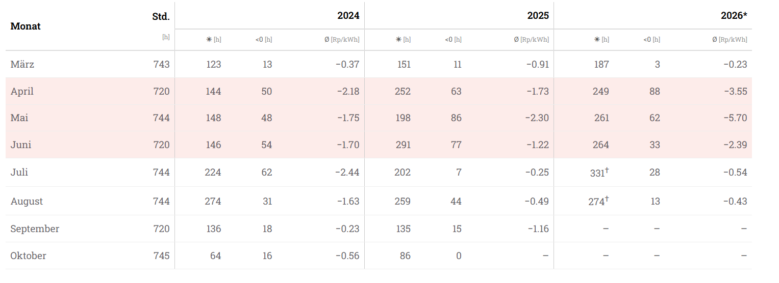

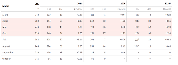

oben hast du geschrieben: „Ich bin mir nicht sicher ob man 2026 vergleichen kann, ich hab ja eine Tabelle gemacht mit 2024-2026. Der Krieg im Iran hat schon Auswirkungen und die Hitze/Trockenheit auch. Wenn jetzt nächstes Jahr ein normales Jahr wird, wirst du viel mehr minus Stunden haben.“ Hier vermutest du, dass 2026 ein Jahr mir relativ wenig minus Stunden war?
Auf der Seite pvtarif - VESE kann man die Auswirkung der Negativpreise auch für die Vergangenen Jahre berechnen. Dabei hätten wir 2026 ein absolutes Rekordjahr, und die Tendenz ist grundsätzlich aufsteigend.
Ich vermute, dass ich hier etwas nicht richtige verstehe…
Gruss, Jürg
Ja ab Juli war es eher ein Jahr mit wenig minus Stunden. Auch aktuell sind die Preise im day ahead relativ hoch. Am Dienstag Abend waren wir bei 330€/mWh, das sind, habs jetzt nicht erforscht, eher Dunkel Flaute Preise. Aber wenn du die Speicherseen in GR anschaust mit etwas unter 65% tendenz schon wieder leicht sinkend, den Gaspreis, Ölpreis wundert es nicht… zum glück sind noch ein paar Sonnenstrahlen durchgekommen heute, sonst wäre ich nicht durch die Nacht gekommen ohne Netzbezug.
