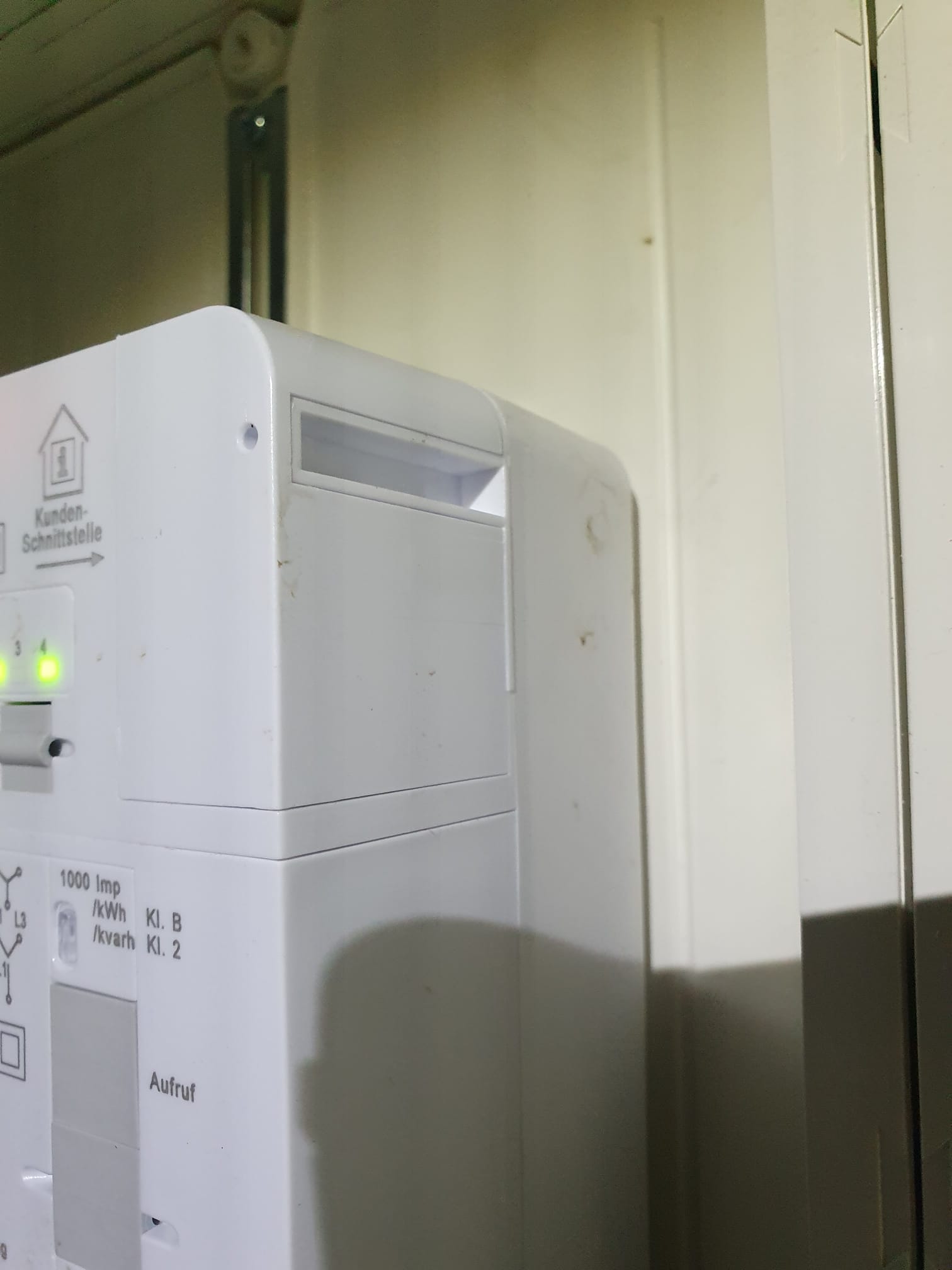

Woran erkennt man, ob ein Zähler die entsprechende Fähigkeit hat?
Hallo Jürg
Es gibt Kompatibilitätslisten je Anbieter. Z.B. hier Kompatibilität | whatwatt oder hier in der Mitte gPlugD - Der IoT-Adapter für Ihren Smart Meter Bei einigen Smartmetern muss der VNB nur die Schnittstelle freischalten, bei anderen wird dafür noch ein Modul eingebaut.
Aber, es müssen alle Teilnehmer des LEG ohne Ausnahme mitmachen. Ansonsten ist die Übung für die Katz.
Gruss Werner
Danke Werner,
es ginge bei mir um ein vZEV, bei dem mein Nachbar von meinem Batteriespeicher ziehen könnte. Ich habe gesehen, dass mein Zähler eine Kundenschnittstelle hat, ich weiss aber noch nicht wie öffnen. Aber dies sollte sicher gehen.
Es hat geklappt, ja, innen ist die geeignete Buchse. Nach dem Webinar Solar Manager muss der VNB die Daten freischalten. Wenn mein Nachbar auch die Möglichkeit hat, sollte es mit WhatWatt klappen. Wie stellt denn der WhatWatt die Verbindung mit der Cloud her?
Es ist wohl so, dass ich LAN (Ethernet) oder WLAN in der Nähe haben muss. Ersteres habe ich ja …
