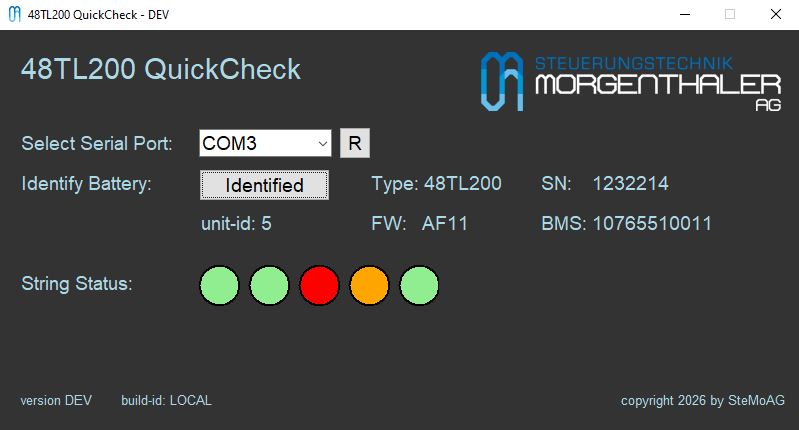

Am Donnerstag, 09.07.2026 wurde zwischen 12.00 und 13.00 Uhr auf etlichen Systemen die Verbindung zur Batterie unterbrochen. Dieses Problem betrifft alle Anlagen mit der innov-Firmware welche eine S3-Bucket Serververbindung beim Scriptstart aufbaut. Die fehlerhafte Programmierung des Scriptes lässt es nicht zu, ohne diese Serververbindung den Batterietreiber zu starten. Gemäss unseren Recherchen wurde der genannte Server zu diesem Zeitpunkt ausgeschaltet. Die logische Schlussfolgerung für alle betroffenen Systeme ist der Unterbruch der Batteriekommunikation.
Mit unserem Retrofit lässt sich dieser Umstand beheben.
Da es nicht mehr möglich ist, den Zustand der Batterien über die Remotekonsole zu prüfen, werden wir dazu ein kostenloses Tool zur Verfügung stellen. Das Tool läuft auf Windows, wird mittels USB Typ-B an die Batterie angeschlossen und liefert die Batteriedaten und den Zustand der 5 Stränge. Sind die 5 LEDs grün, empfiehlt sich das Retrofit. Sind einzelne Stränge orange oder rot, ist in absehbarer Zeit ein Austausch oder die Reparatur der Batterie notwendig.
Die Software ist unter Horien 48TL200 Batterie-Support unter Anwendungen zum Download zu finden.
Direkter Link: https://steuerungstechnik.ch/wp-content/uploads/2026/07/quick_check-v1.0.0.zip
Aufgrund der zahlreichen Anfragen bitte ausschliessich per email unter info@steuerungstechnik.ch mit uns in Kontakt treten. Danke für das Verständnis.
Gruess Urs
