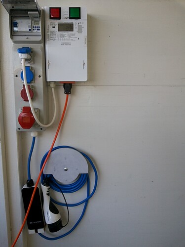

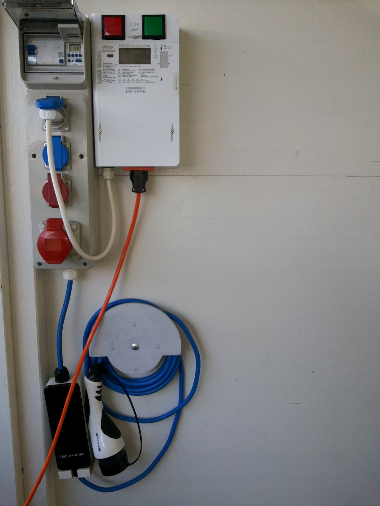

Nun habe ich dem vom Versorger liegen gelassenen Zähler zwei „Augen“ verpasst: Das Rote blinkt für IMPORT, das Grüne für EXPORT
im Wh-Takt. Ich denke, werde zu Hause übers Jahr gerechnet den Solarstrom vom Autodach mit dem Ladestrom saldieren können.

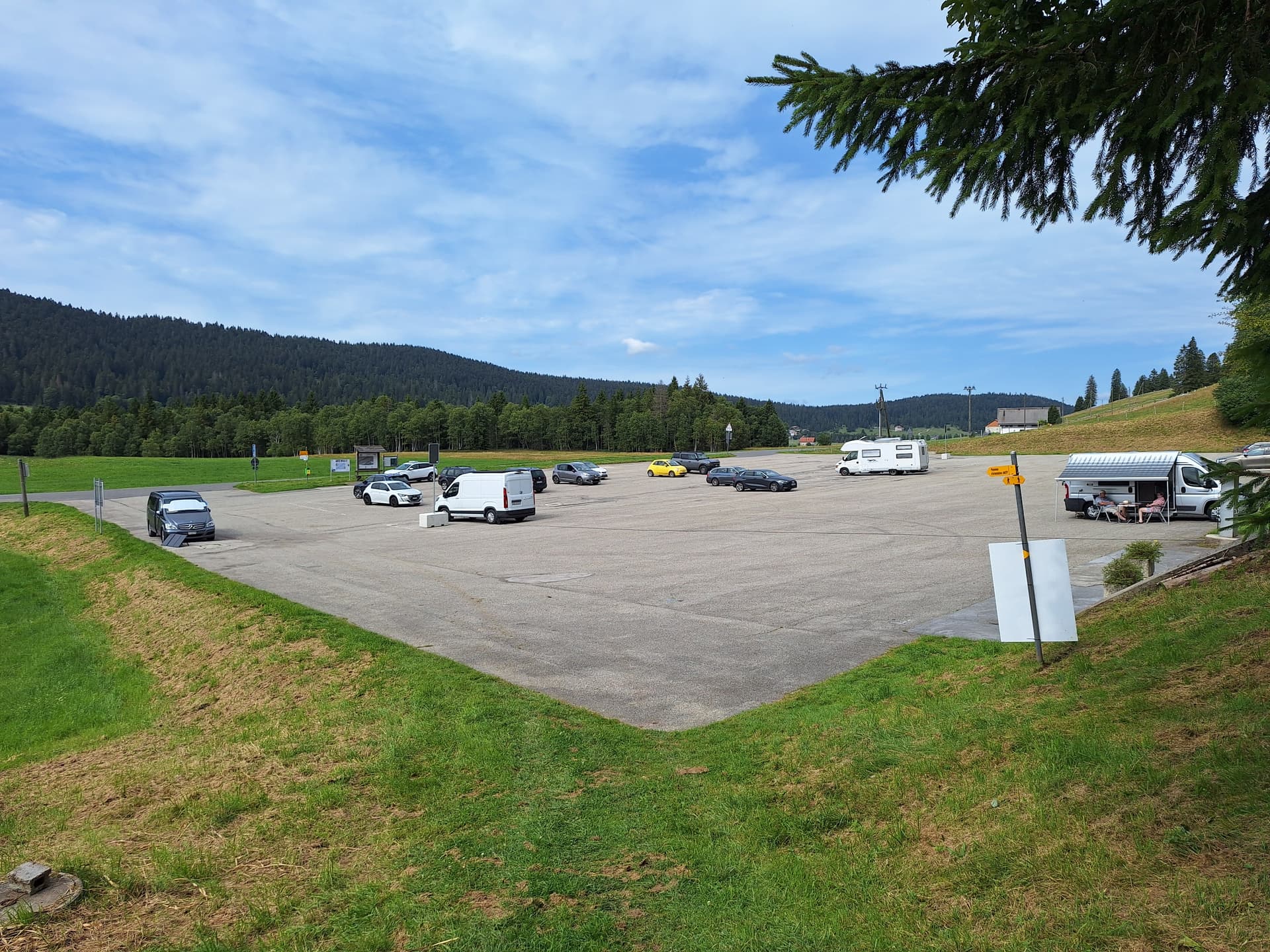

Im „Waldcamping“ Saignelegier gabs keinen Strom. Da packte ich unsere Kabelrolle aus,
stellte sie neben unseren E-Camper und wer Lust und Bedarf hatte, durfte dort anstecken.
Einige E-Bikes und am morgen ein Wasserkocher für den frischen Kaffee waren die Verbraucher an unserem 5 kW-Wechselrichter mit Solarstrom…
