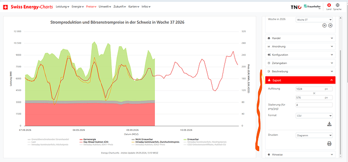

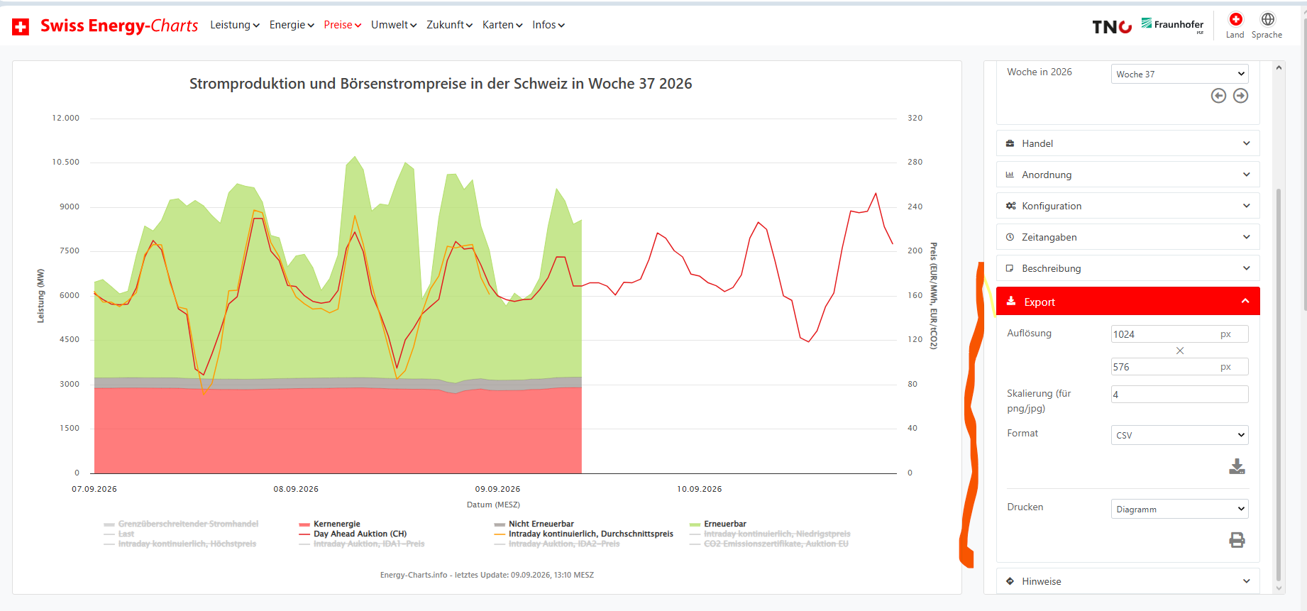

@Lucas_D Aus welcher quelle hast du die Spotmarktpreise?
Auf www.epexspot.com ist nur jeweils der 1h Preis für die aktuellen Tage. Der Rest ist kostenpflichtig.
Auf www.energy-charts.info kann ich die Werte über längere Zeit als Grafik zeigen aber nicht die Zahlen…

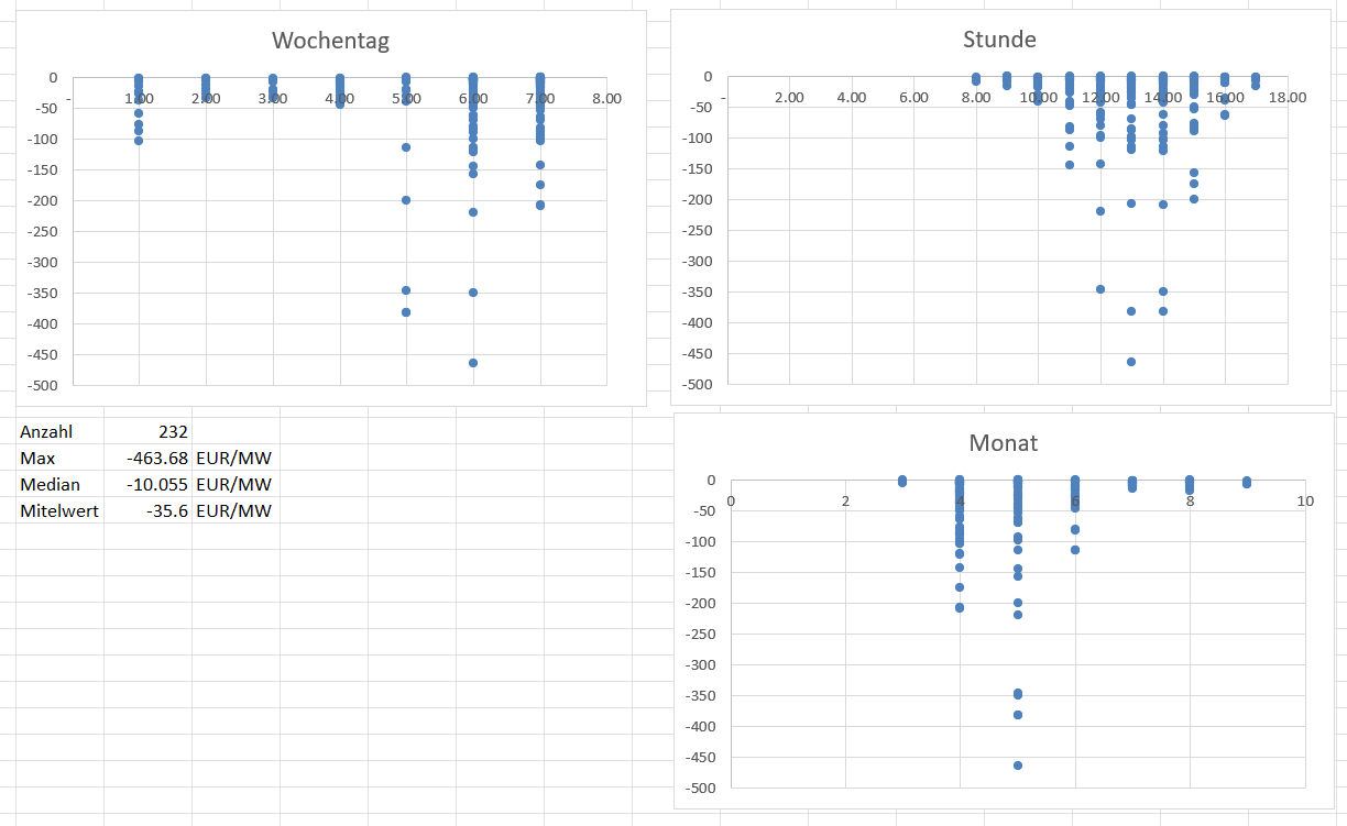

2026 waren die meisten negativen Spotmarktpreise nur knapp unter Null. Die relevanten Stunden sind fast immer an einem Wochenende, vermutlich weil da weniger verbraucht wird. Nicht überraschend ist, dass der frühe Nachmittag die meisten negativen Priese hat. Und dieses Jahr waren sie vorallem im Frühling. Panels kalt, Heizung und Klima abgestellt.

Ich bin mir nicht sicher ob man 2026 vergleichen kann, ich hab ja eine Tabelle gemacht mit 2024-2026. Der Krieg im Iran hat schon Auswirkungen und die Hitze/Trockenheit auch. Wenn jetzt nächstes Jahr ein normales Jahr wird, wirst du viel mehr minus Stunden haben. Ausser, viele PV Besitzer haben angst vor den Minuspreisen und machen etwas. Dieses Etwas ist aber mir noch nicht so ganz klar was das sein könnte.
