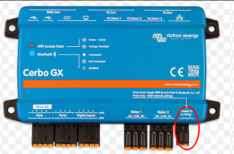

gx gerät startet nicht neu es kommt kann nicht neu gestartet werden
keine antwort erhalten gerät startet möglicherwies nicht neu
gibt es noch einen anderen weg?
Trenne die Power-In-Stecker des GX-Geräts, warte 10 Sekunden und verbinde dann die Power-In-Stecker erneut.

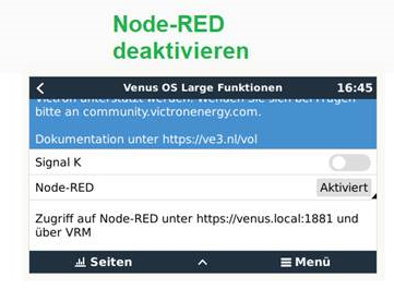

Mir ist aber aufgefallen, dass zum Erhalt der 20% SOC mit mehr als 2000W im Sekundentakt zwischen Laden und Entladen hin und her gewechselt wird. Das ist natürlich Stress für alle angeschlossenen Geräte. Durch Ausschalten des Node-RED ist dieses Problem weg.
Aktuell kann ich nur dringend empfehlen das gleiche auf euren Anlagen durchzuführen.

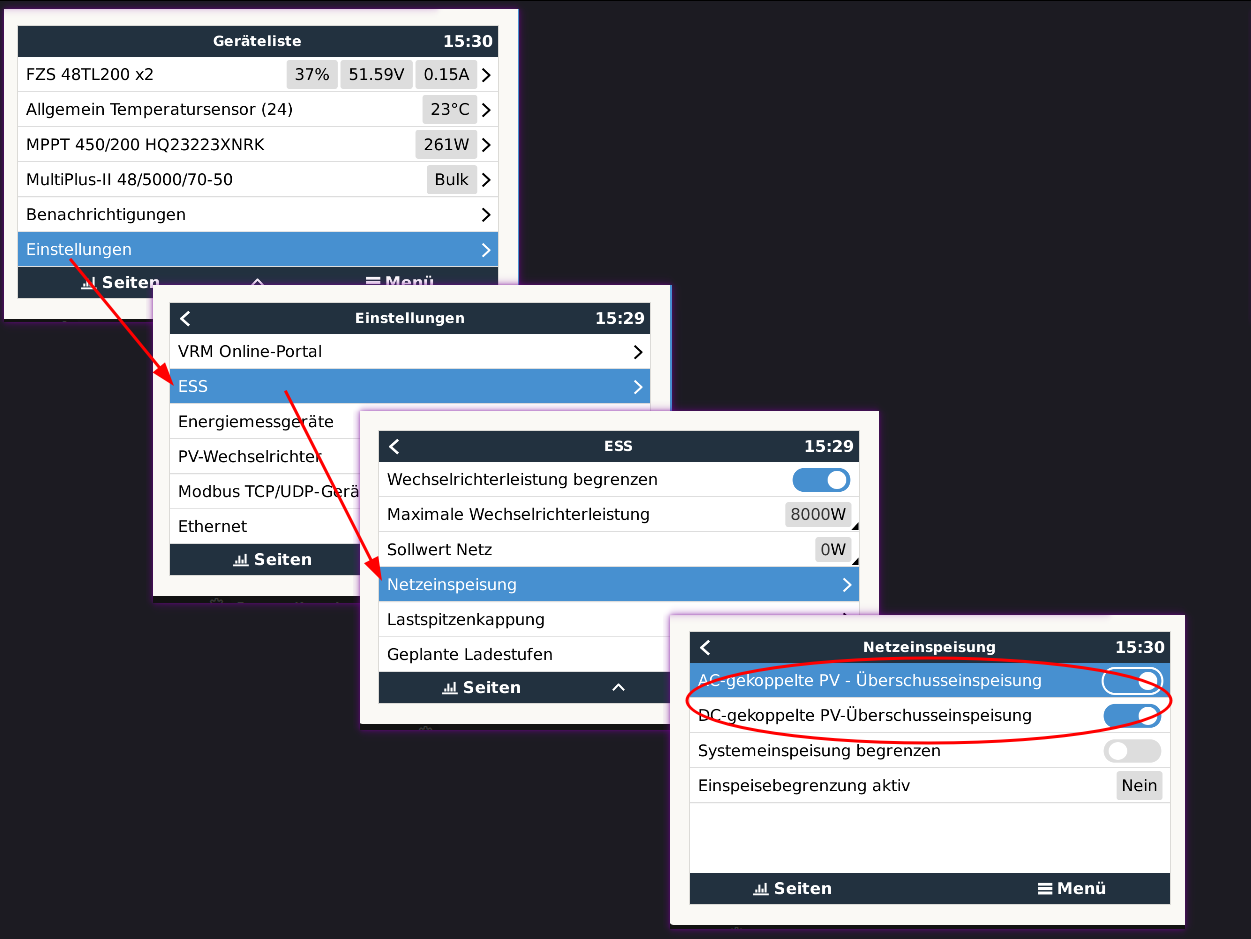

Das Problem ist dann aber das die Anlage keinen Überschuss mehr einspeisst. Der Mppt-Tracker wird dann auf die Leistung herabgeregelt was die Batterie aufnehmen kann. Also Vorsicht.

Bitte mal die Spannungsversorgung an der Cerbo abziehen, 5-10 Minuten warten und dann wieder draufstecken. Ich denke dann sollten alle Batterien wieder erkannt werden.

Das haben wir auch festgestellt und kann im victron ESS eingestellt werden. Das Node-RED hatte da Einfluss, ich analysiere gerade den vorhandenen Flow.

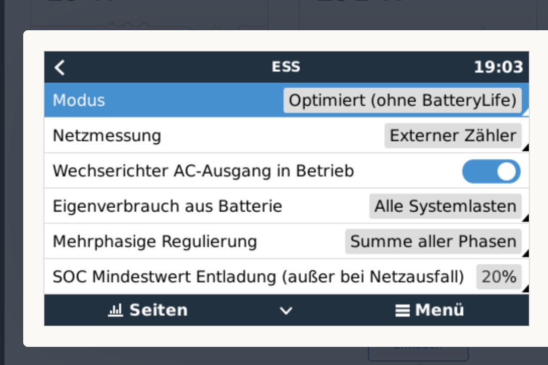

Im ESS muss der Modus wieder auf Optimiert ohne BatterieLife umgestellt werden und die Wechselrichterleistung muss wieder neu eingestellt werden.

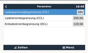

Hallo Zäme

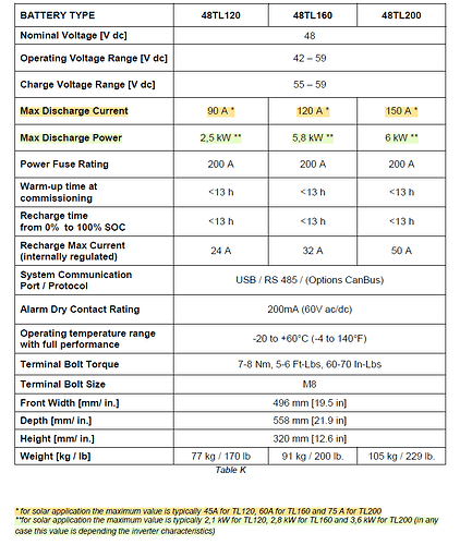

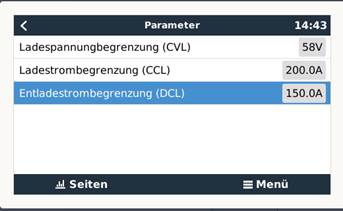

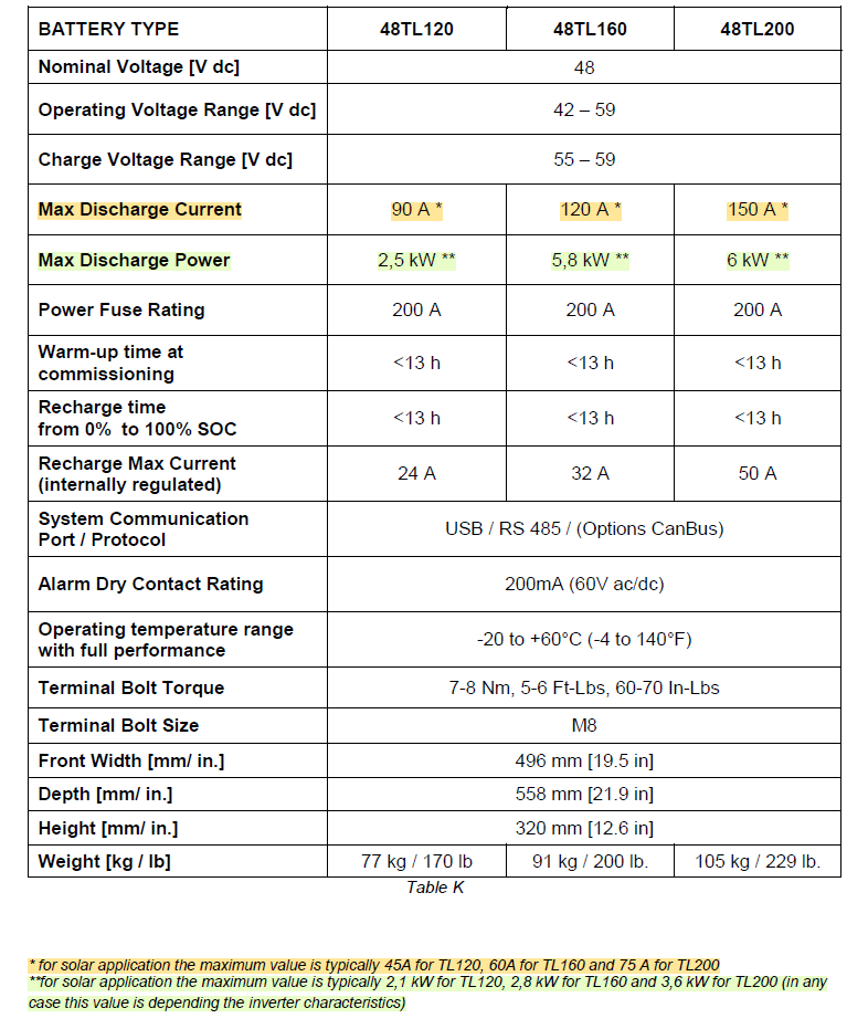

Gemäss Datenblatt wird die Entladeleistung der Batterien für Solaranwendungen wie folgt angegeben:
Bei der 48TL200 sind das maximal 3.6 kW. Aus meiner Erfahrung im Schaltanlagenbau werden Leistungskomponenten aus thermischen Gründen mit max. 80% ihrer Nennleistung betrieben. Zudem gibt uns das Datenblatt den Hinweis, das der Inverter auch einen Einfluss darauf hat.
Bei der maximalen Entladung konnte ein Anstieg der Batterietemperatur nachgewiesen werden, welche die einzelnen Zellen beschädigen kann.
Aus meiner Sicht ist es sinnvoll diesen Parameter anzupassen und auch die 80% anzuwenden. Konkret ist die Leistung auf 3 kW / 60A, oder 12A pro String zu begrenzen (gerundete Werte).
Ich habe einen Weg gefunden dies auf dem bestehenden Code einzupflegen und bei @Bremse erfolgreich umgesetzt.
3 „Gefällt mir“
2 Batterien vorher:
2 „Gefällt mir“
2 Batterien nachher:
2 Batterien à 5 Strings x 12A = 120A
