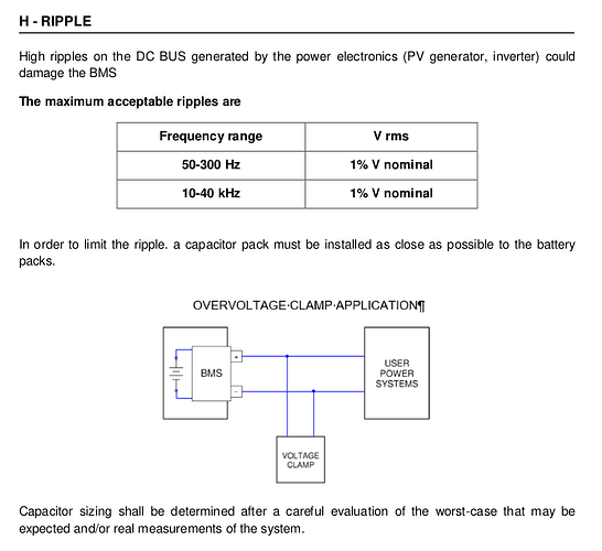

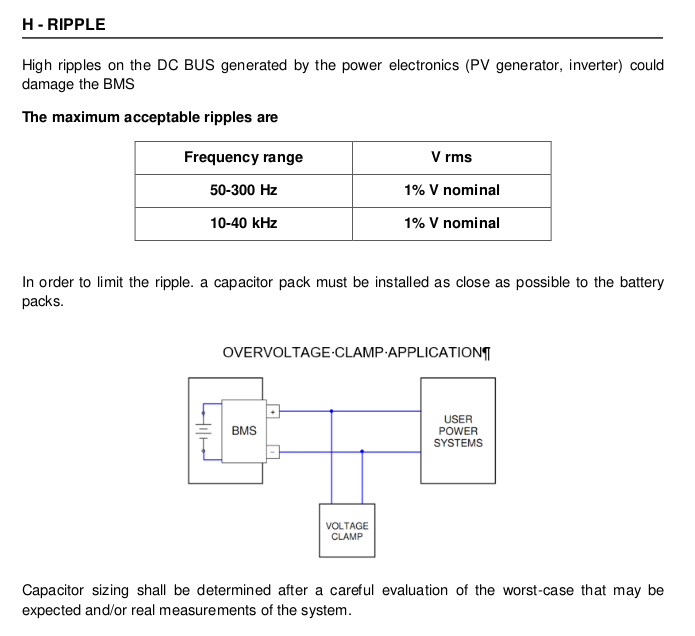

Ich habe bei 2 Anlagen mittels Oszilloskop auf dem 48V DC Bus die Gleichstromwelligkeit gemessen (VDC Ripple) und musst mit Erschrecken feststellen, dass dies gar nicht gut aussieht. Bei wenig Last habe ich bereits einen Ripple von 0,8 VDC gemessen.
Ein Blick in das Datenblatt von den Batterien zeigt, dass Horien darauf eingeht und dass zusätzliche Kapazitäten installiert werden müssen, wenn der Ripple einen bestimmten Wert übersteigt:
Urs konnte sich erinnern, dass vor einigen Jahren Innov Energy zusätzliche Kondensatoren installiert hat, dies geht aus alten Unterlagen hervor. Vermutlich sind das mit die Anlagen die am Besten laufen. Irgendwann wurde dies weggelassen. Deswegen gibt es leider bei einigen Nutzern Batterien mit einem defekten BMS (Elektronikeinheit defekt). Hier sehen wir auch noch Handlungsbedarf für einen stabilen und fehlerfreien Betrieb der Batterien. Ich beschäftige mich derweil mit der Berechnung und werde ein paar Tests durchführen.
Meine Frage diesebezüglich an Euch alle: Hat jemand ein System in dem zusätzliche Kondensatoren verbaut worden sind ? Das wäre super wenn der sich melden könnte. Wir hätten da gern mehr Informationen darüber wieviele Kondenstatoren mit welcher Kapazität verbaut worden sind.

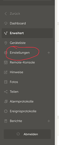

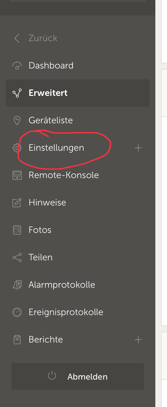

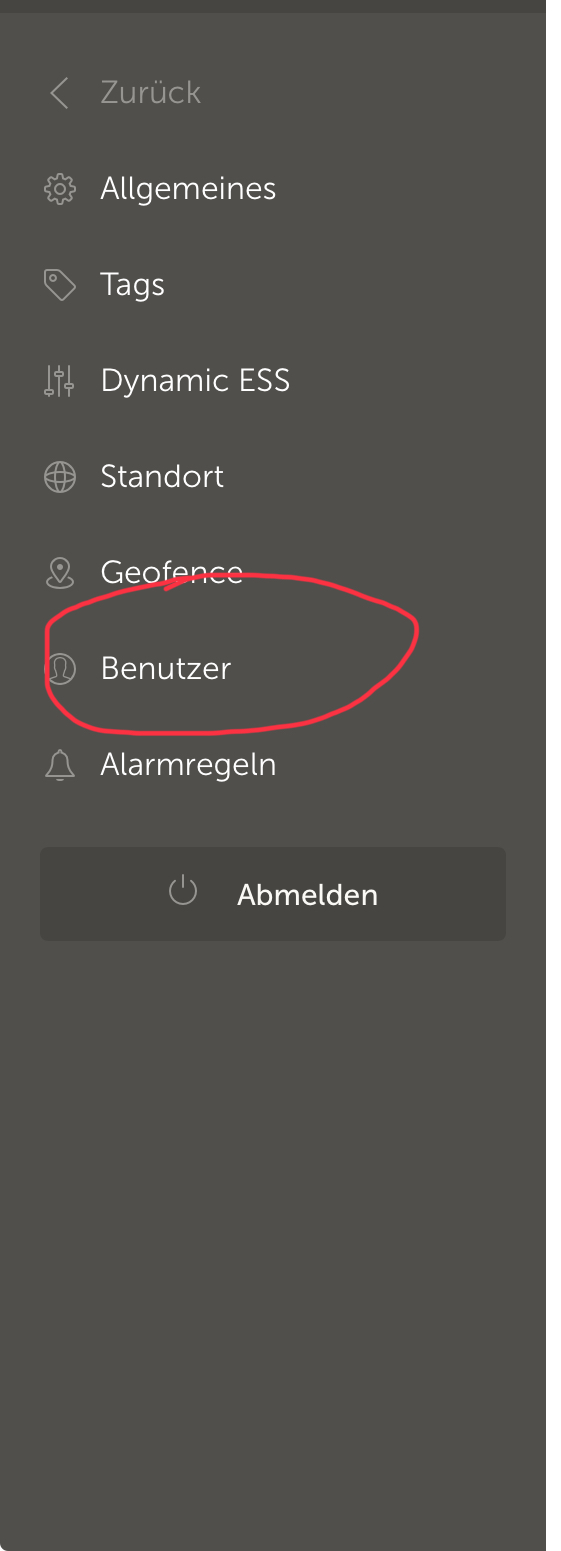

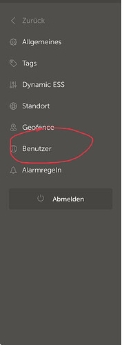

Ich suche eine Möglichkeit um mein System von innov.energy zu optimieren. Leider fehlen mir die Admin Zugriffe. Wie kann ich zu diesen Berechtigungen kommen ?
Vielen Dank für ein Feedback von euren Erfahrungen.
Ich habe ein 2 Salzbatterie FZSoNick 48TL200 für salidomo© 18 verbaut in einem Rack.
Unter Einstellungen und dann Benutzer siehst du wer welche Rechte hat.
Alle die Admin rechte haben können dir auch Admin rechte geben.
Vielen Dank Michael für deinen Hinweis. Es bestätigt meine Infos, dass ich nur als Benutzer drin bin und als Admin die Innov und mein Elektriker. Mit dem Elektriker bin ich im Kontakt, damit er mir die Admin Rechte zuteilt.

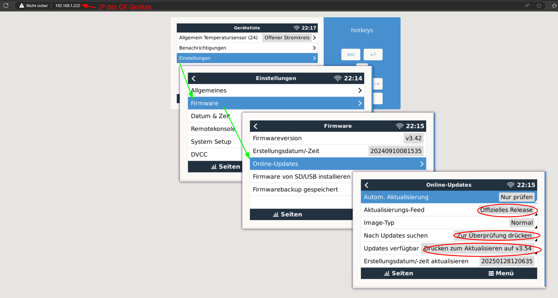

Hallo José, (oder auch gern alle Anderen)

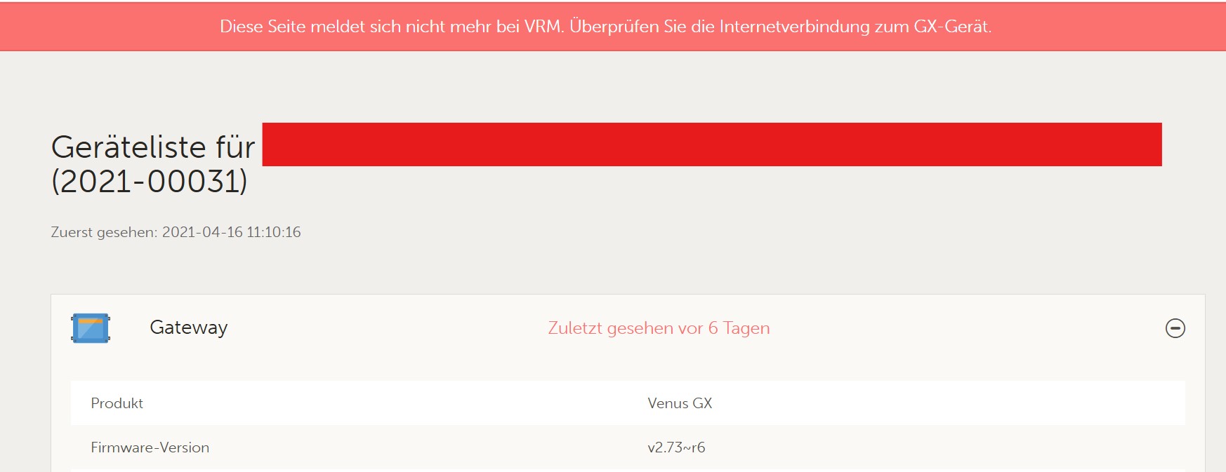

bei meiner Anlage (derzeit im Winterschlaf) kann das GX-Gerät (Venus GX, FW v2.73~r6) seit Tagen keine Verbindung zu VRM herstellen.
Habe jetzt schon die 2 Tipps hier befolgt (Stromstecker für 10 Minuten gezogen und per Software GX neu gestartet) - leider ohne Erfolg.
Hast Du noch einen weiteren Tipp?
Tolles Forum - danke Euch allen!
Mark
Wie ist der Internet-Zugang vom GX-Gerät geregelt? WLAN oder LAN? Könnte es sein dass da etwas nicht funktioniert?
Hallo, vielen Dank für die Antwort.
Der Internet-Zugang ist per LAN. Auf der Netzwerkseite ist soweit alles ok…

Hallo zusammen,
@MacWe
@Solarbock
Falls du das GX-Gerät (Cebo GX oder Venus GX) hast, kannst du über das lokale LAN-Netzwerk darauf zugreifen. Gib einfach die IP-Adresse des GX-Gerät in einem beliebigen Browser ein, um zur Remote-Konsole zu gelangen.
Sobald du drin bist, musst du die Firmware aktualisieren. Folge dafür diesen Schritten:
