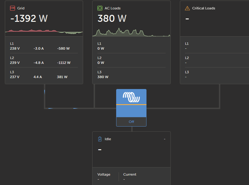

Hallo Jose
Habe ich gemacht. Nun zeigt es mir „OFF“ an:
kann ich irgendwie einen Neustart einleiten?

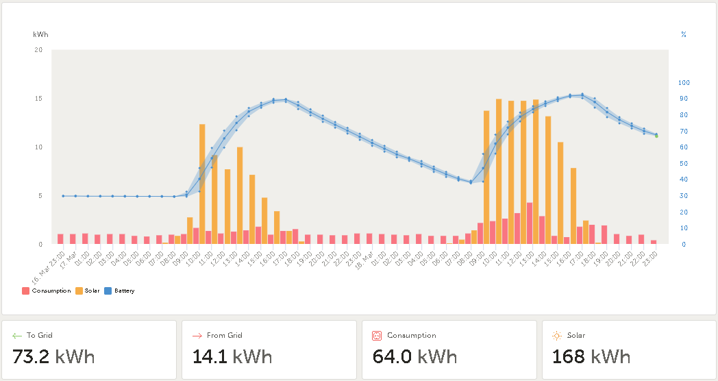

Hallo allerseits, der Frühling kommt und somit steigen auch wieder die Solarerträge. Ich habe bereits letztes Jahr beobachtet, dass bei Ueberproduktion die Batterie nur geringfügig geladen wurde am Tag und dafür viel Strom verkauft und Nachts die Batterie vom Netz geladen wurde. Ich finde das unattraktiv. Ist das bei euch auch so? Falls jemand von euch seinen Salidomo gepimpt hat, damit das nicht oder möglichst wenig vorkommt, wäre ich sehr Dankbar um euren Input.
Anlage: Salidomo 10kWh SW: v2.73 r12, PV mit Fronius Wechselrichter 10kWh.
Grüsse
Nein, bei mir klappt das, ich habe allerdings 4 Batterien und einen Teil der PV an Ladereglern MPPT RS 450/200 angeschlossen. (Salidomo EXT 36, v2.73r12, MPPT RS 450/200 und Fronius Symo 12.5)
Pro Batterie kann maximal nur gute 2kW geladen werden (und dann immer weniger je mehr die Batterie geladen ist), wird der Wert bei dir nicht erreicht am Tag?

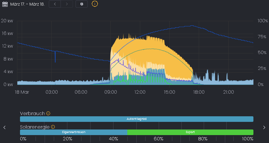

Hier exemplarisch die letzten zwei Tage, der tiefe flache Batterieladestand links ist noch vom schlechten Wetter am Wochenende. Vom Netz zieht die Anlage nur nachts in der Kalibrierungsphase wenn es genügend PV hat.
Hier noch die Grafik vom SolarManager, da sieht man besser was genau passiert:
Linie blau ist Batteriestand
Linie dunkelblau ist Ladereglerleistung (die FW steuert die DC-Ladeleistung primär in Abhängigkeit von der Aufnahmekapazität der Batterie)
Linie dunkelgrün ist PV-AC Fronius
Linie Hellgrün ist EV-Ladestation
Füllung hellblau ist Akku-Bezug
Füllung dunkelblau ist PV-Bezug
Füllung beige ist PV zu Akku
Füllung orange ist PV Überschuss (Einspeisung)
